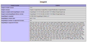

Extrait du PHP info obtenu depuis Piwigo du NAS :
Mais il y a aussi ; à voir si l'utilisalation de gd serait une solution. Il reste à savoir comment dire à Piwigo de l'utiliser !?....

# /usr/local/AppCentral/php7/bin/php-config --libs
-lcrypt -lc-client -lcrypto -lssl -lcrypto -lzip -lzip -lz -lexslt -lxmlrpc -ltidy -lresolv -lcrypt -laspell -lpspell -lpq -lrt -lsqlite3 -lpq -lsybdb -lmcrypt -lltdl -lldap -llber -lstdc++ -lcrypto -lssl -lcrypto -lcrypt -lpam -liconv -lgmp -lgd -lpng -lz -ljpeg -lwebp -lpng -lz -ljpeg -lwebp -lcrypto -lssl -lcrypto -lenchant -lbz2 -lrt -lz -lsqlite3 -lcrypto -lssl -lcrypto -lm -ldl -lpthread -lxml2 -lz -liconv -lm -ldl -lcurl -lxml2 -lz -liconv -lm -ldl -lfreetype -lfreetype -lMagickWand-7.Q8HDRI -lMagickCore-7.Q8HDRI -licui18n -licuuc -licudata -licuio -lodbc -lxml2 -lz -liconv -lm -ldl -lxml2 -lz -liconv -lm -ldl -lcrypt -lxml2 -lz -liconv -lm -ldl -lxml2 -lz -liconv -lm -ldl -lxml2 -lz -liconv -lm -ldl -lxml2 -lz -liconv -lm -ldl -lxml2 -lz -liconv -lm -ldl -lxslt -lxml2 -lz -liconv -ldl -lm -lcrypt
=> Dami1 ; dois je conclure que le PHP installé avec ADM est compilé avec les library additionnelles :
_a_ gd ; avec "-lgd " <=> qui voudrait dire : "library gd" ?
_b_ -lMagickWand-7.Q8HDRI -lMagickCore-7.Q8HDRI
Ces éléments suffisent ils à dire que les 2 libs sont bien configurées et que c'est un bug de Piwigo v12.1 et v12 ? (une régression depuis la v11.x ?).
