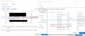

là, vous avez dsm qui est accessible depuis internet, d'ou les essaies d'accès ) dsm, ici tous ont échoué, donc rien à craindre. Personnellement, j'accède à dsm qu'en passant par le vpn du nas, ce qui évite ce genre de pollution dans les log
Réactions: François38
Merci.
Je vais regarder comment configurer le VPN coté NAS mais finalement je vais peut être adopter une autre solution : limiter les accès externes au NAS à mon IP fixe de mon fournisseur VPN; comme ça, plus de restriction de pays pour les accès externes et je pourrais potentiellement y accéder de n'importe où.
De toute façon, depuis que j'ai limité drastiquement les pays d'accès, plus eu de tentatives bizarres.
Merci.
attention, pour passer par un fournisseur de vpn, il faut que le fournisseur accorde l'accès des ouverture de port par le client, mais vous n'aurez pas la mains comme sur le serveur de vpn du nas ou il vous suffira d'accorder le port du vpn que dans les pays ou vous allez
