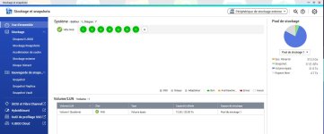

2ème chose bizarre: quand je vais dans QTS, il me dit que tout va bien, aucune erreur tout est au vert. J'ai fait une vérification du système de fichier et aucune erreur. Voir la photo jointe.
Le NAS semble fonctionner normalement, mais que signifient ces LEDs rouges ???
