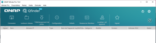

Qfinder n'a rien :

J’ai réussi à retrouver l’accès à mon NAS à Plex et la visibilité dans Qfinder pro en désactivant le pare-feu public de windows defender.
Savez-vous comment l’activer en laissant passer mon Nas dans les exceptions du pare-feu de Windows defender svp ?
