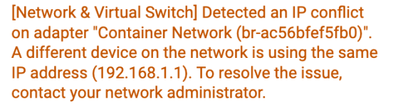

j'ai réussi a trouvé le "container network (br-ac56bfef5fbà0) et je l'ai supprimé, c'est un commutateur virtuel
mais il reviens et je ne sais pas a quoi il est lier
Le problème quant il reviens cela provoque un conflit, et je ne peut plus me connecté avec mon adresse ip pour administré le nas

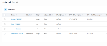

Si tu utilise Docker il est normal d'avoir une sorte de "commutateur virtuel" ; chaque docker se retrouve sur une IP dans une autre plage .
Exempl : Chez moi mon LAN est en 192.168.1.xx Mais mes Docker sont
Capture d’écran 2025-12-25 102505.pngPour accéder aux Docker tu dois pouvoir y accéder via l'IP du NAS suivi du n°de port en Local . Pour accéder de l'extérieur je passe par le reverse Proxy .
Passez par le reverse proxy permet d'avoir un accès en local et à distance avec ton nom de domaine
