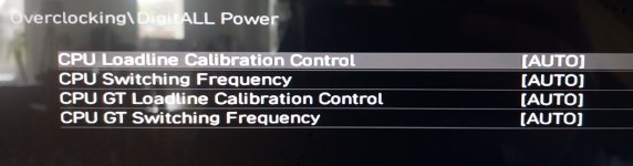

J'ai monté un PC NAS pour remplacer mes DS214 et DS216 qui commençaient à peiner dans certaines phases.
Je suis parti sur un NAS avec Windows 11 Pro dessus car je connais bien l'OS de part mon travail et l'une des application que j'utilise dessus n'est compatible qu'avec Windows.
Je n'ai pas besoin de puissance dessus car il sert principalement de stockage et de station de vidéo surveillance, les détections étant faites par les caméras, cela réduit considérablement l'utilisation du CPU.
J'ai commencé par baisser la fréquence max du CPU à 2GHz, modifier le C-State et désactivé les ports inutiles (USB, audio, etc.).
Je souhaiterai encore baisser la consommation pour éviter qu'il consomme ce qu'il n'a pas besoin au max.
Pour info, avec mes Synology, je tournais entre 20 et 30W pour les deux, le plus souvent à 20/25W en sortie de prise, dont un était dédiée à la vidéo surveillance.
Actuellement avec mon NAS DIY, sans la vidéo surveillance, je suis entre 18 et 21W au repos et 28 à 31W lorsque je suis sur une session (toujours en sortie de prise).
Que puis je faire de plus dans les options de la carte mère pour encore améliorer la conso ? (Niveau voltage par exemple ou autre)
J'ai tenté un offset de voltage mais ça n'a pas été fructueux
Je sais bien que cela ne vas pas changer grand chose au porte monnaie (quelques euros à l'année), mais je me pose la question quand même.
Voici la config:
CPU Intel Pentium G7400
CM MSI PRO H610M-E DDR4
16Go DDR4 3200MHz
250Go NVME
2x1To WD RED (RAID1 logiciel Windows - Pour la vidéo surveillance, mais j'hésite à mettre 2x4To que j'ai en dispo)
2x4To WD RED (RAID1 logiciel Windows - Stockage, je dois mettre le second pour faire la synchro)
Alimentation Be Quiet 350W Pure Power Bronze (qui date de pas mal d'année)
Je vais surement rajouter un ou deux ventilateur Be Quiet Silent Wings 2 que j'ai en stock.
Merci pour vos conseils futurs.
