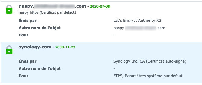

Pourrait tu me faire des vues de l'onglet Panneau de config > Sécurité > Certificat ( sans oublier de "dérouler" les certif pour voir les détails )
Tu peu me les envoyer par MP si tu ne souhaite pas les mettre en public.
Voici. Je précise que le nom de domaine sans "naspy" est un site wordpresse en HTTPS
Tu utilise le certificat synology donc c'est pour cela que tu as un evertissement.
les navigateur n'accepte pas les certificats auto-signé, il te faut utilise un certificat signé par un tiers ( comme lets encrypt )
EVOTk a dit:
Mais j'ai créé un certif Let's Encrypt ... tu peux le voir su mon premier screen.
non ?
je viens de passer les deux services sur le bon certificat et ça marche !

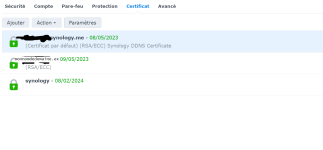

Bonjour, je relance le sujet car j'ai un problème qui est le suivant :
Quand je mets en certificat celui synology.me quand j'accède au NAS la connexion est sécurisée mais pas celle de mon nom de domaine.
Si je mets le certificat de mon nom de domaine la connexion est sécurisée mais pas celle de synolgy.me.
Comment je peux résoudre ça ?
Tu peux choisir pour chaque service le certificat a utiliser mais pas deux certificat pour le même service.
