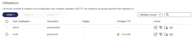

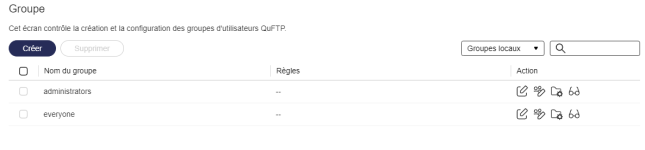

J'ai beau essayé de configurer un serveur FTP avec ce service je n'y arrive pas, il ne se connecte pas à ma Station de travail sous Windows 10 depuis l'extérieur.
Quelle est que ce service sert aussi de client FTP comme Filezilla.
Merci d'avance pour vos conseils.
    19.8 KB · Affichages: 8
    32.7 KB · Affichages: 6

Bonjour QoolBox,
A part avoir configuré mon NAT, je ne sais pas si les ports passifs sont ouverts, lesquels d'abord.
Merci pour votre aide.

Salut @MDejong
Essaye tu d'activer le FTP ( non sécurisé ) pour y accéder par internet avec un compte invité ?
je te déconseil fortement cela ! Il est préférable d'utiliser SFTP.
Re, QoolBox,
J'ai coché "Définir la Plage de ports" 55536-56559.
Dois-je les ouvrir sur mon routeur également ?
Quel programme fait le client FTP ?

Bonjour EVOTk,
Pourquoi dites-vous cela, pour le NAT ?
Le FTP n'est pas un protocole sécurisé, l'exposer sur internet n'est pas a faire.
Je vous conseil plutôt l'utilisation du SFTP, qui est sécurisé, et en plus ne demande l’ouverture que d'un seul port.
Quel est ce besoin d’accès externe ? L'ouverture de service sur internet doit etre bien réfléchi car ils peuveut devenir la porte d'entré a déventuel piratage, ... Il ne faut exposer sur internet que les services nécessaires, et sécurisés.
Si le but est d'acceder a distance a vos fichiers ( par exemple via SMB, Lecteur reseau, .. ), l'idéal sera la mise en place d'une connexion VPN etre votre machine et le NAS. Je ne connais pas bien les NAS Qnap, mais Qvpn semble permettre cela. Sinon il est possible de mettre en place un serveur Wireguard (qui offre une sécurité et des performances exeptionnelles) via Docker par exemple.
