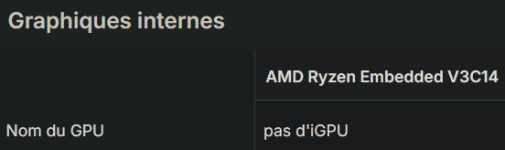

Bonsoir @Dami1 j avais raison mais je doute fortement sur Lockerstor 6 Gen3 (AS6806T) AMD Ryzen V3C14 Quad-Core vous parlez vraiment IGPU avec AMD Ryzen V3C14 je suis pas sur cela a verifier sur image cordialement !
    13.6 KB · Affichages: 2
AMD Ryzen Embedded V3C14 oui comme je t'ai répondu au-dessus. j'ai aussi édité mon message comme je te l'ai indiqué
L'AMD Ryzen Embedded V3C14 est bien dépourvu d'iGPU, donc il est logique qu'il n'embarque pas Quick Sync, puisque Quick Sync est une technologie propre aux processeurs Intel.
