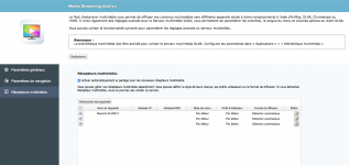

Tout comme toi, j'ai HD Station activé, ainsi que le serveur multimédia DLNA, et dans les réglages de Média streaming add-on mon ampli est aussi détecté et coché :
Nulle besoin de désigner ton ampli, puisqu'il intègre les protocoles Airplay et DLNA, et que le QNAP est compatible avec les 2. Du moment que ton ampli est sur le même réseau, il sera automatiquement détecté par le NAS, donc tu n'es pas passé à coté de quelque chose, le problème vient je pense de ton logiciel "client" qui n'est pas capable de faire le pont entre le NAS et l'ampli !
