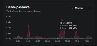

Avec la fibre et mon interface gigabit, et en plein pot, cela donnerai chaque matin a 6h, au moins 5min de download pour recup l'ensemble des images afin que watchtower les compares.
On voit clairement sur le graph que c'est pas le cas :
Le download est en "vert",et au final mise a par de l'upload ( backup ) on vois bien que cela ne DL pas. Et c'est identique sur les autres jours.
Réactions: CyberFR et MilesTEG
