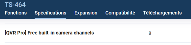

A mon avis tu fait erreur.
Avec QTS et QVR Pro, il y a une licence 8 cameras incluse
Sous QuTS il s'agit de QVR Elite https://www.qnap.com/fr-fr/software/qvr-elite

Donc si j’ai bien compris : avec mon NAS TS-664 l’OS fourni est QTS, et on peut installer le paquet dédié surveillance QVR qui supporte 8 cameras.

Oui
