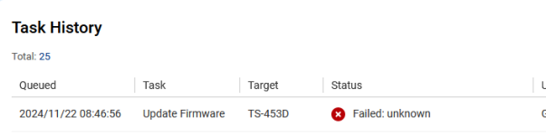

Hello, j'ai des soucis avec ce firmware sur TS-453D, TS-253D, TS-251D TS-453 Pro ( impossibilité de se connecter via la WebUI ), elle bloque en "Chargement".
Je vous conseille d'attendre un peu .....
Poke @schwinny
Le probleme est confirmé. Il s'agit d'un probleme de remplissage de la seconde partition du DOM.
( Edit : Cela ne semble toucher que x53 et x51 )

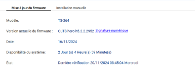

QTS et QuTS 5.2.2.2950 sont actuellement supprimés du store QNAP ...
Pour ceux ayant fait la mise à jour, si vous avez un soucis, la solution officielle est de downgrader via Qfinder Pro en 5.2.1
Le firmware est de retour, par exemple pour les TS-x64. Absent cependant pour les TS-x51 et TS-x53, ce qui semble confirmer que le probleme ne touche que ces modèles.

AMIZ me propose de MAJ mon TS-453D vers 5.2.2, sachant qu'elle n'est plus dispo sur le site
Je suis joueur ... mais AMIZ n'a pas voulu :)

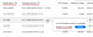

Proposé a l'instant chez client ;)
