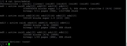

Je possède un QNAP TS-420, 4 baies, avec 4 disques WD Red 3To (des WD30EFRX à l'origine), le tout configuré en RAID-5. Le NAS toune H24 depuis des années sans souci.
En fin d'année dernière le disque 3 a flanché et a été remplacé (par un WD Red WD30EFPX). Reconstruction RAID 5 OK et le NAS est reparti impec sans aucun problème.
Comme les 4 disques ont été achetés et montés en même temps, la loi des séries rappelle qu'elle existe... et je viens de devoir changer le disque 4. Commande d'un WD Red 3To identique (WD30EFRX), remontage à la place du défectueux. Le NAS a bien démarré la reconstruction du volume RAID 5 (composé des les 4 disques) et a terminé sans problème 16h plus tard comme le précédent. Jusque là tout va bien.
Sauf que... je ne vois plus que les répertoires partagés... et tous les autres répertoires existants auparavant ne sont plus visibles par File Station (ni aucune machine se connectant au NAS).
Pour autant, la taille totale et la taille disponble sont bonnes, les répertoires partagés ne représentent qu'environ 52 Go donc il y a bien 8 To et des qui sont utilisés mais dont les répertoires correspondants ne sont plus visibles. Pour info, une commande cat /proc/mdstat montre bien que le pool actif RAID 5 est bien /dev/md0.
Quelqu'un a t-il déjà recontré ce problème ? Et une solution pour le résoudre... car j'aimerai bien récupérer mes 8 Téra et quelque moi...
