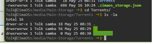

J'ai découvert y a pas longtemps Zima Os et je suis en train de faire un peu d'essais, j'aime bien le fait qu'il soit très "userfriendly" . Mais la je suis un peu bloqué sur l'installation de Qbittorrent :(. Rien ne se lance dans le log il remonte "permission denied".
Je vous joins les paramètres le droit sur le dossier. Il n y a que dans je demande de télécharger dans le dossier par défaut que ca marche ou quand je met 0 : 0 dans le PUID et GUID
sauf que je retrouve pas les fichiers qu'il telecharge
