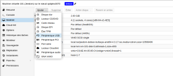

Dans l'Option "Matériel" de la VM tu peux ajouter un disque physique de la la machine hôte ou une clé USB
    67.6 KB · Affichages: 10
