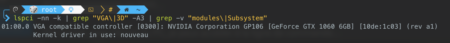

On va commencer par récupérer l'information sur ton GPU 1060.
lspci -nn -k | grep "VGA\|3D" -A3 | grep -v "modules\|Subsystem"
Le slot 0b:00.0 à le GPU RX 6700. Le Vendeur ID est 1002 et Device ID est 73df
Le pilote charger pour le matériel est vfio-pci (Déjà attribué dans le VFIO)

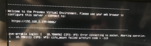

Hmmm, j'ai un souci ^^ qu'il faudra résoudre avant que je puisse aller plus loin :D
J'ai booté sous windows, et depuis, plus moyen d'avoir la Web-UI de proxmox...
Ni de me connecter en SSH...
edit : problème résolu.
Par contre, avec l'écran du PC, je peux accéder à la ligne de commande...
Un dmesg :
J'avais fais les maj avant, dont le changement de kernel. Mais en tentant la version précédente du kernel, ça passe pas mieux...
une idée de comment je peux réparer mon proxmox ?
Hmmm, et bien, j'ai rebooté encore une fois sous windows, supprimé le Grub2win que j'avias installé au début de mon aventure proxmox, rebooté le pc encore une fois, sous windows car je n'ai pas été assez rapide pour choisir le bon disque au boot...
Et après avoir choisi le ssd de proxmox, il a bien démarré correctement... sans erreurs.
Je pense que la carte réseau avait planté pour je ne sais quelle raison...
Bref, proxmox is back again :D

Voilà le résultat de la commande :
Ensuite il faut taper pour voir si d'autre pilote pour le GPU. (J'ai mis 01: après le -s pour voir tout ce qui concerne le GPU)
lspci -s 01: -k -nn | grep -i "audio\|vga\|3D" -A2 | grep -iv "sub\|--"
