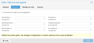

Lors de la création de la tâche de sauvegarde, tu peux choisir les VM/LXC à sauvegarder. Et dans la configuration de ceux-ci, tu peux choisir de sauvegarder tel ou tel disque :

Si j'ai bien compris ta demande, c'est comment faire des sauvegardes incrémentielles (par défaut ça l'est) et garder les x dernières versions :
Tu vas dans -> Centre de données -> Sauvegardes ->Ajouter ->Onglet Rétention après avoir sélectionné la fréquence et les VM/Conteneurs dans l'onglet Général

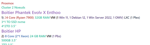

24 core non mais 24 threds va modifier ta signature merci

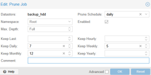

J'utilise ceci :
C'est en anglais, mais cela aide bien je trouve a visualiser comment cela fonctionne. N'hesite pas a préciser tes interrogations au besoin
Merci beaucoup pour l'information, je vais essayer de faire une simulation.

De mon côté, j'ai mis les paramètres suivants:
Je garde les 7 derniers jours (soit 1 semaine)
Et 1 par semaine sur les 5 dernières semaines
Et 1 par mois sur les 12 derniers mois
Bon on va être honnête, je n'ai jamais utilisé les backups après 7 jours.
