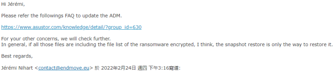

Pour les personnes aillant été infectés par le ransomware voici enfin la méthodologie à suivre pour restaurer son Server Nas, méthodologies fournie par ASUSTOR : https://www.asustor.com/knowledge/detail/?group_id=630

Bon bah apparemment d'après ce que je lis, la solution vire et efface les autres volume même si il sont sain ? Si tel est le cas, j'aurai rien a perdre en démarrant mon n'as sur le volume n°2 en mode "secours" en retirant les SSD du volume 1. J'ai déjà tout sauvegarder, du coup j'aurais tout a gagner simple volume 2 est sain. Je dis ça car j'ai plus de 15to et que c'est extrêmement long de tout remettre et je pourrais récupérer aussi une partie de mes paramètres système. Ensuite je supprime le volume 1 qui sera reconnu comme endommagé car plus de SSD , j'arrête le n'as, remet les SSD, le démarrer et il va me demander de recréer le volume 1 et va migrer le système du 2 sur le 1.
Merci pour la procédure.
Avant de la faire, je pose quand même la question (je sais, je suis crédule mais bon) : aucun espoir de retrouver les données perdues (je précise s'il n'y avait pas de backup) ?
Je la pose avant de faire la procédure qui va tout réinitialiser (et même si je me doute évidemment de la réponse...).
