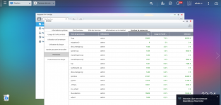

J'ai remarqué un processus XORG qui pompe un peu le processeur (entre 7 et 30%) mais je ne sais pas ce que c'est.
J'ai aussi remarque que quand je redemarre HDstation je retrouve un nas utilisable (xorg disparait) et au bout de quelques heures il redevient inutilisable.
Je vous met une capture d'ecran des processus:

x-org c'est ton affichage ...
7% me semble raisonnable... as tu essayé de désactivé la librairie multimédia de ton NAS ? j'ai plus l'impression que c'est un problème d'IO qu'autre chose... de combien de RAM il dispose ?
Ce n'est pas les 7 ou 30% qui me derrangent c'est que ca accède au disque en permanance (les 2 leds clignottent et ca gratte plus que pendant une reconstruction) et surtout on ne peut pas utiliser le Nas, tout est ralentit.
