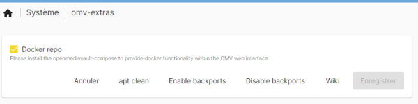

Au départ, je souhaitais faire un upgrade de Portainer depuis le menu "omv-extras" de OMV.
Or, une fois dans le menu, je me suis rendu compte que je ne pouvais plus faire comme d'habitude, le menu avait changé.
N'arrivant pas à mes fins, j'ai décidé de mettre à jour OMV de la version 6 à la version 7 en ligne de commande.
Depuis, j'ai de gros problèmes pour accéder à mes services, je rencontre des erreurs 200, des erreurs 500, des messages du type "Failed to connect to socket: No such file or directory"...
