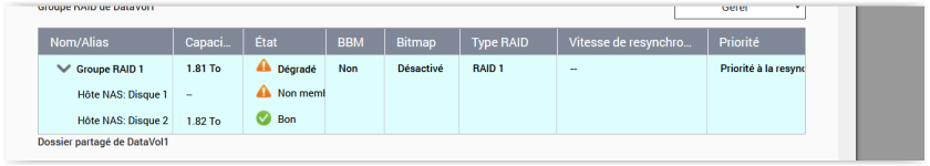

- Détacher le disque de mon groupe "Raid 1" => OK
- Enlever le disque Physique de 2 To HS => OK
- Mettre le nouveau disque de 4To => OK
tous les voyants sont au vert donc pour l'instant tout va bien.
Simplement : il ne se passe rien ensuite. La reconstruction ne semble pas démarrer...
- le groupe RAID reste dans l'état "Dégradé"
- mon nouveau disque reste à "non membre"
Je ne comprends pas ce que je dois faire ensuite :
Comment fait-on pour réintégrer le nouveau disque que j'ai détaché ?​
Comment fait-on pour démarre la reconstruction ?​
Si je clique sur gérer / Reconstruire le groupe
J'arrive là :
Et je ne peux pas aller plus loin car je ne peux pas sélectionner le disque...

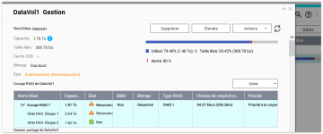

Bon par désespoir j'ai rebooté le serveur. Et là miracle :
Reconstruction en cours !!!
Du coup : je me demande s'il fallait vraiment détacher le disque... Parce que du coup on est bloqué.
Edit : 5H30mn de reconstruction estimée

Bon par désespoir j'ai rebooté le serveur (encore une fois) et puis là :
Ben oui (et merci à toi de t'occuper de mes soucis)
Ça c'est étendu automatiquement !!!!!!!!!!!!!!!!!
En fait il fallait juste un reboot. Parce que avant j'avais affiché :
  1. Groupe Raid 1 : 1,8 To - Prêt
  2. Hote NAS disque 1 : 3,64 To - Bon
  3. Hote NAS disque 2 : 3,64 To - Bon
Et là après le reboot le groupe s'est étendu automatiquement à 3,64 To
Bref. C'est assez curieux tout de même.
En tout cas merci pour ton assistance !
