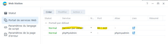

sur Web station, dans la partie "Portail de services web" j'ai la chose suivante :
Le serveur par defaut (mon domaine principal NAS (mondomaine.synology.me) sur les ports 80/443.
sa config est en NGINX (choix Synology) et le PHP en PHP 8.0 :

au premier regarde, je pense que quelque chose manque dans Web station, je ne me souviens plus de toute la configuration que j'avis mais de mémoire il manque dans la partie Portail de service web mon site internet en 80/443 que je devrai créer via virtual hostet basé sur le nom.
Le problème étant que lorsque j'essai de créer ce profil virtual host avec le nom de domaine principal de mon NAS (puisque site dessus), il me dit que le domaine est déjà utilisé (via le serveur par défaut en fait). sur ce serveur par défaut on ne peut rien changer (je voulais au début modifier les ports d'attribution) mais tout est bridé.

Je pense que le problème vient deu fait que sur web station je n'ai pas ma ligne dans portail service web pour mon site et que du coup quand je vais sur mon site il pointe vers le nas tout court qui a le port 443.
le problème étant que lorsque j'essai de créer ma ligne sur portail service web , et que je mets du coup mon domaine principal, il me ditque deja utilsié (par serveur par defaut).
Ne touche pas à ta base de données ni à ton dossier dans web et reconfigure à zéro webstation. Il est indispensable de pointer le dossier situé dans le dossier web.

Concerant web station, c'est bien le problème quand j'essai de faire le virtual host qui pointe (dossier racine vers mon site), je dois entrer un nom d'hôte, et ce nom d'hote passe par le domaine principal de mon NAS domaineprincipaledemonnas.synology.me et quand je veux mettre il refuse car ilme dit que deja utilisé.

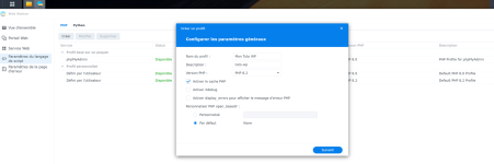

1. Configurer un profil PHP et lui donner un nom (onglet paramètres du langage)
2. Configurer le Service Web
3. Configurer le Portail web
Le profil PHP doit être personnalité en premier
Le profil PHP doit être personnalité en premier ==> Lorsque j'installe Web Station, le profil serveur par défaut se créer automatiquement dessus, donc impossible de ne pas l'avoir en premier.
Il te faut en créer un personnalisé ( voir mon tuto pour WP)

je ne comprend toujours pas le "Il te faut en créer un personnalisé".
Extrait :
Configurez le Profil PHP dans l'onglet Paramètres du langage de script
– Cliquez sur "Créer"
Remplissez les champs « Profil » et « Description » et sélectionnez PHP 8.2 et "activez le cache PHP" puis « suivant »

pour le profil PHP j'en ai fait un mais forcement toujorus une fois que le profil defaut était créé pusique automatique a linstallation de web station, cela n'a donc pas eu d'effet.
Tu as un profil par défaut et tu peux créer autant de profil personnalisé que tu veux ...
Par la suite, tu vas dans Service Web pour mettre en correspondance le profil personnalisé et ton dossier web
