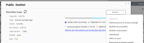

Hello
Ton pool fait 10,44TB , et tu as dessus 2 x Datasets de 9.77TB , soit tu dépasses la taille de ton Pool de presque 2x (over provisioning)
c'est une fonctionnalité des dataset (volumes sous QTS) légers, permettant de faire de la virtualisation de l'espace de stockage, donc rien d'anormal
soit tu étends ton pool en ajoutant des disques ou tu peux les réduire si besoin, pour qu'il soit en raccord avec la capacité de ton pool
clic sur le volume > gérer > action > redimensionner le dossier partagé (pour être en accord avec la capacité de ton pool)
tu peux également redéfinir le seuil sur tes dossiers partagés si besoin
Je ne comprends pas bien le fonctionnement des dossiers partagés LEGER, je pensais qu'à l'inverse d'un LOURD, l'on pouvais pour chaque dossier léger accorder la totalité du pool, et chacun pouvaient s'étendre à concurrence de l'espace total restant (premier arrivé/premier servi).
Dans mon cas j'ai vidé complètement le dossier vidéos, et le dossier data n'utilise que 3,79 To... pourquoi le Pool indique toujours "plein" ???
MERCI
Sur du lourd, il y a une préallocation de l'espace sur le pool
sur du léger, les données sont écrites dynamiquement sur le pool et sur le dataset
grosso modo , il faut regarder la capacité du pool quand utilise du léger pour connaitre la capacité utilisée (cela globalise la capacité des datasets enfant du pool).
Après tout dépend comment cela était supprimé, si c'est à travers Samba, il faut peut-être vider la corbeille réseau sur le NAS
Conclusion, je peux donc avoir x dossiers, tous réglés sur la capacité total du pool, il n'y aura pas de surprovisionnement ?
Je suis connecter directement sur le nas via l'interface web.
Je viens de jetais un oeil du coté des snapshoot, et effectivement dans dossier "vide" il y en a un de 4 To !!!
