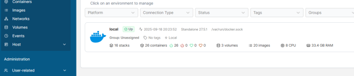

Tu fonctionnes sur quel OS ? En ligne de commande (SSH) ou sur une console graphique ?
Réactions: pimo
Bonsoir j'ai foiré dans les posts désolé.
J'ai installé le premier portainer c'est fonctionnel.
Je le trouve ou l'id et mp générer pour filebrowser ?

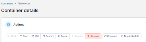

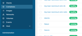

Tu cliques sur "containers" puis, en face de celui concerné (ex ici avec "komga" sur la première icône bleu (feuille) et, (le mot de passe de File Browser sera indisué en bas du jouranal)

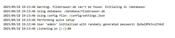

Si c'est une nouvelle installation de file browser, normalement c'est dans les logs au 1er démarrage
Arrête le conteneur
Supprimer filebrowser.db
Démarre le conteneur et regarde les logs
Réactions: pimo
Redéploie (via Portainer) ta pile en repoussant l'image. puis regarde le journal (à la fin)

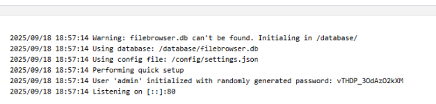

Je viens de faire une install rapide voila le résultat via portainer :
Réactions: pimo
