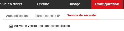

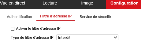

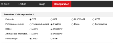

Salut, voici quelques captures d'écran de ma config côté caméra...
Bon courage et merci pour ton aide.
    20.9 KB · Affichages: 0
    31.7 KB · Affichages: 0
    8.1 KB · Affichages: 0

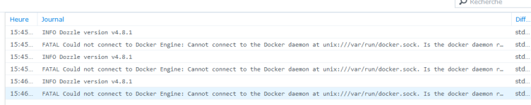

Impossible de lancer Dozzle... Décidément... :(
L'erreur indique qu'il n'arrive pas à se connecter au socket docker.
Je ferai un essaie en SSH pour voir (Copie et colle tout le code)

Merci pour ta réponse, j'ai lancé la commande en SSH et voici le résultat...
J'ai un message bizarre lorsque je rentre le mot de passe de connexion en SSH
Sinon voici le résultat de la commande demandée, effectivement il ne semble pas content le gars :(
Merci encore pour ton aide 🙏, on avance...
Bonne soirée. :)
Pour le premier screen, c'est simplement que ton utilisateur n'a pas de dossier propre à lui et donc sa gueule.
Le second screen, je vois que tu n'es pas en root ce qui est la cause de ton erreur. (Problème de permission)

Ensuite, pourrais tu éditer les paramètres suivant:
TCP/IP:
 - Mode IPV6: Désactive
Paramètres d'affichage en direct:
 - Protocole: HTTP
 - Service de sécurité: Décocher
Serveur DNS:
 - Serveur DNS privilégié: 192.168.1.1 (Important)
 - Serveur DNS alternatif: 8.8.8.8
Port:
 - HTTP: 80
Vérification du bon fonctionnement:

Merci, voici des captures des modifications que j'ai faites :
Impossible de mettre IPv6 désactivé alors j'ai mis DHCP...
Je ne sais pas si ça c'est nécessaire ???

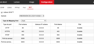

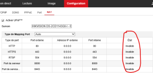

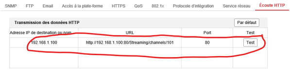

Tu trouveras 2 captures ci-dessous qui m'inquiète un peu, don une faite depuis le logiciel Onvif manager... Si ça peut t'aider...
BON COURAGE !!!!!!!!!!!!!!!!!!!!!!!!!!!!!!!!!
    23.4 KB · Affichages: 0
    12.7 KB · Affichages: 1
Bon j'ai encore avancé, j'ai trouvé qu'on ne pouvais visiblement utiliser que le flux secondaire en format MJPEG ...
J'ai donc configuré ma caméra de cette manière, j'ai enfin eu l'image dans le navigateur et sous VLC (mais pas sous les 2 en même temps)
Par contre l'image est beaucoup moins bien sur le flux secondaire.

Pour le status invalide des ports, sa concerne l'UPnP de ta box, donc sa pose strictement aucun problème.
En lisant le XML je vois qu'il envoie sur toute les interfaces sur le port 8600.
Faudrait voir si ta un paramètre pour choisir l'envoi du signal.
