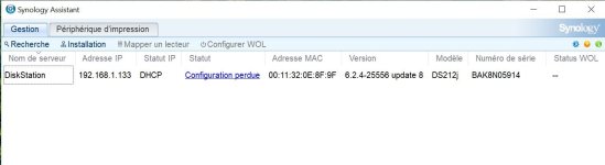

J’ai récupéré un NAS 212j qui indiquait disque dégradé et entamé une procédure d’installation avec deux disques neufs
SEAGATE - Disque dur Interne - NAS IronWolf - 4To - 3.5" - 5400 tr/min (ST4000VN006)
J'ai suivi les étapes proposées par le logiciel, installé DSM 6.2.4-25556..téléchargé sur le site de la marque et eu accès au panneau de configuration. Un pop eu m'a demandé de créer Synology quick connect et ensuite on me recommandait de désactiver le compte admin. Je ne l'ai pas fait faute de temps mais tout semblait correct, le NAS est resté allumé et connecté au réseau.
Aujourd'hui trois jours après, le status clignote en orange et Synology assistant m'indique configuration perdue.
Je tente de refaire l'installation mais j'ai un message d'erreur m'indiquant que je dois utiliser 25556 ou un fichier ultérieur alors que j'utilise le fichier que je viens de télécharger sur le site soit DSM_DS212j_25556.pat. J’ai téléchargé à nouveau le même fichier puis utilisé celui que j’avais eu lors de mon installation, pas de progrès.
Je ne peux pas réinitialiser , lorsque je tente un reset j’ai bien un BIP au bout de 4 secondes, mais à l’étape 2, je n’ai qu’un seul BIP et pas 3. J’ai refais plusieurs tentatives en attendant 3, 5 ou 8 secondes lors de la seconde étape mais même résultat
Je suis donc bloqué et me tourne vers vous .

Merci pour vos réponses, j’ai récupéré le NAS avant qu’il ne soit jeté et il est moins vieux que celui que j’ai actuellement. Je vais donc essayer de le mettre en service si possible.
  • J’ai effectué un démarrage sans disque, le voyant d'alimentation est devenu bleu fixe et le NAS est détecté avec le statut « Non installé ».
  • J’ai redémarré avec le disque en position 2, le voyant d'alimentation est devenu bleu fixe et le NAS est détecté avec le statut « Configuration perdue ».
  • Je tente l’installation mais j’ai le même message d'erreur m'indiquant que je dois utiliser 25556 ou un fichier ultérieur.
  • Je change de disque et je redémarre avec le disque en position 1, le voyant d'alimentation est devenu bleu fixe et le NAS est détecté avec le statut « Pouvant être migré ».
  • Je continue comme pour une installation, le fichier est accepté et il semble être possible de continuer l’installation.
  • Je ne sais pas trop comment poursuivre, est-ce que cela veut dire qu’un des disques à lâché ?
  • Comment puis-je avancer ?

Finalement, j'ai mis le disque avec le statut « Pouvant être migré » et recommencé l'installation. Le gestionnaire de stockage du DSM m'indiquait que le disque était sain et S.M.A.R.T normal.
J'ai ensuite ajouté le second disque et redémarré le NAS. Le gestionnaire de stockage m'indiquait Volume 1 dégradé, Echec de partition système pour le Drive 2, mais disque sain et SMART normal.
J'ai lancé une réparation du groupe de stockage et tout est rentré dans l'ordre.
Comme il ne peut plus y avoir de mise à jour de sécurité sur ce NAS, je vais l'utilisé sur mon réseau local sans accès internet.
