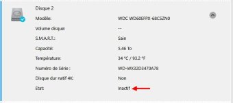

Sauf que, j'ai donc transféré mes 3 autres disques (1 de 4TO et 2 de 6TO) dans ce nouveau Nas et là, catastrophe, disque inactifs ou inaccessibles.
J'ai donc remis ces 3 disques dans le AS5304T et là, re-catastrophe, même constat.
Ce qui veut dire que maintenant, je ne peux plus lire ces 3 disques dans aucun des 2 Nas.

8 - Transfert des 3 DD de l'AS5304T dans l'AS5404T, aucun des 3 DD reconnus, message "Inaccessible".
9 - Remettre les 3 DD dans l'AS5304T, pareil, aucun des DD reconnu, donc je n'ai plus rien.

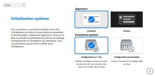

@ Olespagnac :Vous avez essayé de placer dans l'ordre les 3 disques dur"anciens" sans insérer le nouveau de 4to? Et en respectant l'ordre en particulier le disque qui était n°1 dans votre ancien nas doit toujours être n°1 dans le nouveau ? Car si j'ai bien compris, vous avez inséré le disque de 4to neuf en premier, le système s'est donc installé sur celui ci, et quand vous avez rajouté les autres disques, ils n'a pas reconnu la partie système "ancienne" des trois autres disques. Je crains que ce soit ce qui est arrivé, et donc la partie système des trois disques est effacée ou corrompue, ce qui fait que vous ne pouvez pas les lire dans votre ancien nas. Vous avez raison d'utiliser R-Linux, je pense que c'est une des rares solutions possible, très lente il est vrai. Ce que vous avez subi fait partie de mes pires cauchemars, j'ai comme vous près de 20to de données inestimables à mes yeux dont des anciennes vidéos de famille datant des années 90 que j'ai numérisées et je comprends très bien ce que vous ressentez. J'espère que vous vous en sortirez et que vous allez récupérer vos données. Sinon, pour vos sauvegardes futures, pensez a acheter un gros HDD, 22To par exemple. Le toshiba MG10AFA22TE est à 428€, je pense que c'est le moins cher du marché, et surtout hyper fiable. Vous le placez dans un boitier à 30€ et cela fait une sauvegarde froide déconnectée du net et donc des risques de piratage et cryptage. Cela rassure et on oublie vite le prix lorsque l'on sait ses données en sécurité .
Bonjour et merci pour cette idée et votre soutien, j'ai essayé cette méthode, mais le nouveau Nas demande une initialisation du système au démarrage.
J'ai eu peur de perdre aussi le contenu du premier disque, je ne suis pas allé plus loin.
Bonne journée.
