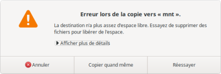

je débute avec Truenas et je ne comprends pas pourquoi j'ai un message qui m'annonce un manque de place alors que j'ai moins de 40 Go d'occuper sur un disque de 4 To !
J'ai beau chercher sur l'interface Truenas je ne vois pas de paramètre qui pourrais me limiter.
Avez vous des idées ?

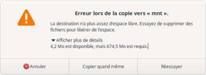

après tentative de transfert de fichier l'erreur se reproduit avec comme détail
mais en réalité j'ai beaucoup plus d'espace disponible
On voit que ton stockage est un montage dans /mnt , /mnt est lui un tmpfs sans réelle place disponible.
