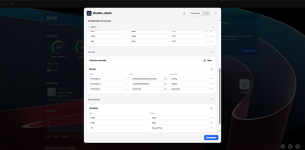

En regardant de plus près limage partagée (zima5.png) extrait du Formulaire du conteneur Jellyfin… jen conclue que la configuration de ton montage semble hasardeuse… et je mexplique...
Dans longlet montage des volumes, la ligne 2 indique :
Hôte (Le dossier réel sur son NAS) : /media/NAS1/Video
Conteneur (La destination interne) : /
Perso jen deduie que en saisissant uniquement slash (/) puis [Valider] tu as écrasé la racine complète (tu nannonces pas le crash du conteneur, ni de racine écrasée)
En écrivant / dans la colonne Conteneur, tu demandes à Docker d'injecter ton dossier de films à la racine absolue du lOS embarqué dans le conteneur.
Après ton ENTREE clavier (validation du Formulaire) … le conteneur s'est crashé et tourne en boucle 🔃(faute de trouver ses binaires systèmes d'origine, masqués par le montage)
Ton montage est erroné : en configurant ton dossier de films (/media/NAS1/Video) pour qu'il se monte directement sur la racine (/), tu as collé ton dossier de films par-dessus les fichiers d'origine… cest cà leRREUR
Un conteneur Jellyfin, c'est comme un mini-ordinateur virtuel… Quand il est créé, il possède déjà ses propres dossiers internes indispensables pour fonctionner (l'équivalent de C:\Windows ou C:\Program Files sous Windows).
Pour Linux, on appelle ces fichiers indispensables : binaires systèmes
Sache que l'interface graphique de ZimaOS possède une sécurité qui a ignoré puis corrigé automatiquement ton montage invalide en arrière-plan…
Tu tapercevra de l'erreur… dès l'accès à l'interface Web de Jellyfin… et c'est pour cela que tu penses que le problème est résolu alors quil ne lest pas!
Regarde le partage Volume de morgyann ou le mien… observe Hote puis Conteneur
C'est pour cela que dans ma configuration, je monte mon dossier sur /Media (qui est un dossier vide créé pour l'occasion) et surtout pas sur / (la racine), ce qui permet à Jellyfin de garder ses fichiers systèmes parfaitement visibles tout en accédant à mes fichiers M4A pour Musique et MKV/MP4 pour Vidéos.

Si j'ai bien compris, il faut que je modifie comme ci-dessous :
Désolé mais mes neurones ne sont plus très rapides ;)
Si j'ai bien compris il faut que je modifie comme ci-dessous :
Sur le montage, tu peux faire, déjà proposé + haut (pas de slash après NAS1 sur Hôte, tu dois avoir accès en cliquant sur l'icône dossier).
Tu mappes, au choix, soit un volume (/NAS1) le plus pratique (et pour ton cas juste 2 lignes)
ou différents dossiers (/NAS1/Films=/Films, /NAS1/Séries TV=/Series, /NAS1/Musique=/Musique etc)
/media/NAS1=/nas1
/media/NAS2=/nas2

Mon Formulaire Jellyfin
Volumes
Volumes nommés [Gérer]
Monter
Type | Hôte | Conteneur
Montage lié.../DATA/AppData/jellyfin/config .../config (montage de la Configuration)
Montage lié.../media/DISK1/Media .../Media (montage des Médias)
Montage lié.../opt/vc/lib .../opt/vc/lib (le montage des Bibliothèques Vidéo)
Tiens nous au courant :coffee:
