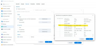

vérifié aussi, si le parefeu du nas est en fonction, d'autoriser ce port en cochant la case
