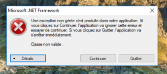

Car j'ai un message d'erreur qui s'affiche depuis quelque temps, que je prenais pour anodin mais c'est peut-être la cause du problème ( Voir PJ ).
Xavier
    103.9 KB · Affichages: 2 847
    164.1 KB · Affichages: 2 847
Le message d'erreur présenté ci-dessus disparaît trop vite avant que je puisse en voir le détail.
