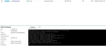

Pas grand chose, à part l'accès aux DNS ?! Pas de souvenir que le message était présent ou pas avant aujourd'hui...

Effectivement, on est d'accord que tu utilise l'adresse de ce type pour te connecter :
http://<host-ip>/smokeping/smokeping.cgi
Je vois pas trop alors.
Tu as mi a jour le conteneur récemment ? Je vois sur un screen une recréation a la date de avant-hier ?
