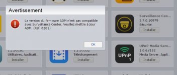

bonjour,voila j avais un problème d enregistrement surveillance center ,je me dit je vais désinstaller et le réinstaller on verra bien,mais a mon grand regret l ors de la reinstalation du programme surveillance center j ai eu ce message. pourtant adm et a jour .(2.7.3 RHQ3 DU 29.05/2017.comment faire pour reinstaller surveillance center?
mon retour.j ai remis ADM 3.impossible avec une autre version d installer surveillance center sinon.
.j ai donc essayer surveillance center 2.6/mais impossible de pouvoir faire les enregistrements,meme avec la 2.7.
je ne voit pas pourtant tout et bon mais pas d enregistrement de videos de surveillance et cela depuis ma mis a jour sans toucher au réglages de la camera?

il faudrait à minima pour essayer de vous aider
- le modèle du NAS
- la version précise d'ADM et de Surveillance Center
- la marque et le modèle de la ou de(s) caméra(s)
- les étapes suivies (avec copies d'écran)
Sans cela je ne vois pas comment faire pour vous venir en aide :? ou l'autre option est d'ouvrir un ticket https://support.asustor.com 8-)

la version ADM.2.7.3 RHQ3.
