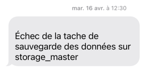

J'ai fini par trouver d'où venait le pb de cette ligne vide quand j'ai passé mon NAS principal en 7.2.x
En fait, c'est le template d'envoi des SMS de DSM 7.2.x qui est simpliste, voir mal pensé.
Cette ligne est au final dédiée au champ "Objet"...
MAIS...
1/ Le template est simpliste car il devrait prévoir que si le champ est vide, alors ne pas faire afficher cette ligne qui restera donc vide
2/ La fonctionnalité est mal pensée car prévoir un champ "Objet" fixe, attaché à une méthode d'envoi (ici l'envoi par SMS via free mobile) n'a pas beaucoup de sens. Par nature, l'objet d'un envoi change à chaque notification. Ca peut être "Alerte coupure de courant" ou "Attention disque plein", mais c'est forcément à personnaliser en fonction du message à faire passer. Éventuellement on peut dans ce cas penser à détourner ce champ pour mettre le nom de l'expéditeur du message qui reste toujours le même (c'est ce que j'ai fait ici en mettant "NAS master') mais dans ce cas ce champ devrait porter un autre nom (Expéditeur) et ne pas être attaché à une méthode d'envoi particulière (car c'est la même chose que l'envoi parte par SMS via free, SMS via Orange, Email ou Push).
Bref, peut mieux faire Synology :giggle:
