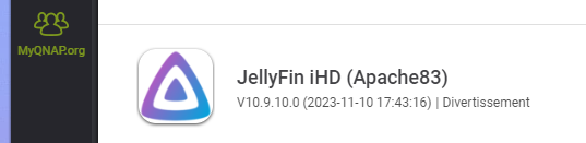

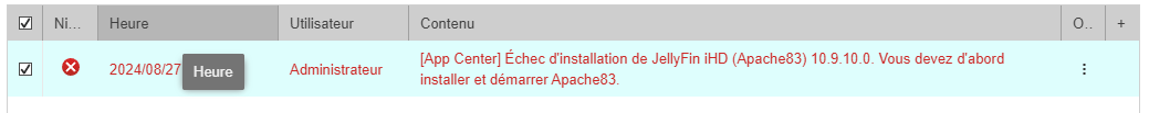

Pour Jellyfin j'ai un soucis....
Je suppose que c'est le serveur APACHE... Mais je ne sais pas ou le trouver ! ?
Merci !
Tu peux trouver Apache83 ici, c'est payant mais difficile de trouver autrement
Il faut installer le REPO sur le NAS comme indiqué ici https://www.myqnap.org/install-the-repo/
Ce n'est pas de la promo de ma part, je ne vends rien perso

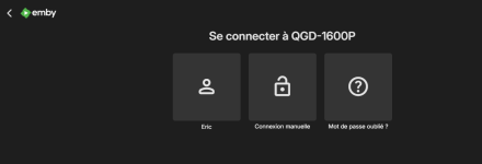

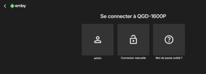

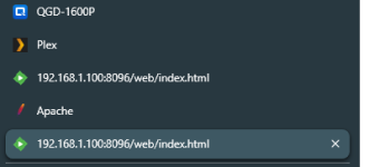

C'est rigolo, car si je lance Jellyfin, je me retrouve sous Emby serveur ! Hahaha
va comprendre !! (edit : même si j'arrête le serveur Emby !)
