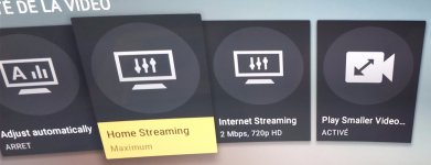

Effectivement l'option n'y est plus mais toujours présente :) (d'une certaine maniére)
Valable pour la Mini 4K avec plex v 6.4.1.1644 (660d012c)
dans le menu "Qualité de la Vidéo" :
Option Importante:
  1. Home Streaming
  2. Adjust automatically
  3. Play Smaller Video ...
Avec ces options pour tous les format et codec compatible de la Mini 4K j'ai lecture direct.
Plex Server Version 1.8.4.4249 (j'ai un Plex Pass)

Non c'etait bien comme sa sur la mini 4k sur le serveur il n'y a pas de tuile comme cela.
Option Importante:
  1. Home Streaming
C'est bizarre j'ai la même version client et moi j'ai que 3 tuiles. Mais avec ce réglage les hd de 1080 doivent se ré-encoder car cpu à 50% alors que avant j'étais dans les 10%.
