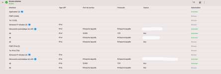

Alors, j'ai fais toute la manip, et cela ne change rien. le message est celui ci:
A priori j'ai bien ouvert les bons ports
J'ai installé depuis l'application center, puis essayé avec le paquet pris sur plex, meme résultat
