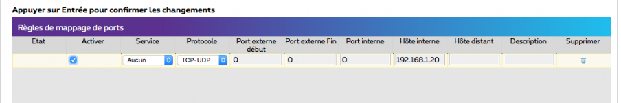

j installe plex sur le Nas et la voila les problèmes qui commence : ( .
comme une photo vaut parfois mieux que un long discours.
j ai pu voir qu' il faudrait faire une redirection de port sur ma box 3 la noir de proximus
mais voila ces histoire de port je n' ai jamais rien compris .
une âme charitable peut elle m' aider ?
qu 'en pensez-vous ?

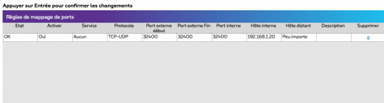

    31.3 KB · Affichages: 1 202

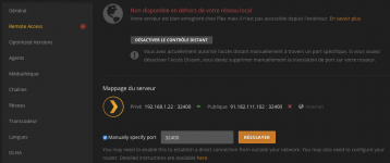

en port interne tu dois mettre le 32400 et en externe celui que tu souhaites utiliser de l’extérieur, ça peut bien sur être le 32400
non le port 5000 est un autre port que le 32400
si c'est pas clair regardes ici les explications sur les ports réseau
https://fr.wikipedia.org/wiki/Port_(logiciel)
ton nas est bien 192.168.1.20? ou .22 ? :?:
car si tu veux atteindre plex depuis l'extérieur et que plex est sur ton nas c'est l'ip de ton nas que tu dois mettre comme cible ;)

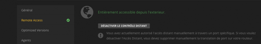

oh lala quel oeil expert !!!
bravo tu viens de résoudre mon problème.
je suis un idiot.
en fait je faisait la redirection de port sur mon syno usb 2 et non sur mon 916+.
car je ne l avais pas encore référencer sur mon router proximus.
tu viens de m éviter de longues heures de recherche et un fiston heureux car il pourra visionner son film ce soir .
Encore un tout tout grand merci de tes conseils avisés et de ta patience .

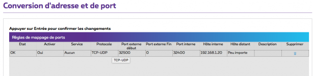

Attention :
  • Soit du MAP ton nas sur une ip fixe entrée en dure
  • Soit tu map ton nas sur l'adresse MAC de ton nas à laquelle tu fixes une IP qui ne bougera pas (ce que je préconise)
Car s'il est en DHCP et qu'il redémarre, rien ne dit qu'il prendra la même adresse IP.
