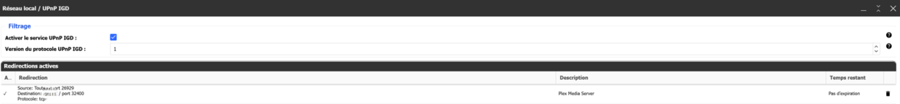

Sur la configuration de ma box (bouygues), j'ai UPNP activé (voir capture) mais pas de règle et contrairement aux 2 autres catégories du dessus, je n'ai pas de bouton "ajouter une règle" pour l'UPNP, une idée ?
Tu ne peux pas ajouter une règle sur UPnP puisque c'est un mode automatique. Il faut que tu ailles sur l'interface "réglages de Plex" -> "Accès à distance" et que tu relances la conf automatique. Si ça se connecte - tu retournes sur l'interface de ta box et dans la rubrique de l'UPnP le port devrait être ouvert.

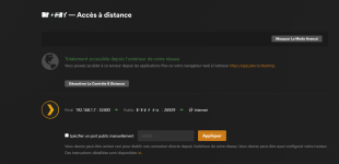

J'ai relancé la configuration automatique de l'accès à distance mais elle ne reste pas longtemps "accessible depuis l'extérieur", au bout d'un moment ça revient "non disponible". Mais lorsque ça a marché, je suis retournée sur le panneau de configuration de ma box dans UPNP et c'était pareil, pas de règle ou de PLEX qui apparaît (ou peut-être est-ce ailleurs que dans UPNP que Plex doit apparaître ?)
Pour que l'UPnP se déclenche, il ne faut pas cocher la case "spécifier un port".
Si tu spécifies un port par ex 32403, il te faudra l'ouvrir dans NAT & PAT
