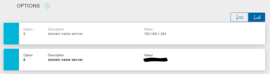

le truc c'est qu'il faudrait couper les pattes au DNS de la box.
Il s'agit d'une box Miami de Bouygues Telecom sur laquelle on a ;
A_ le serveur DHCP : son DNS est configuré sur l'IP de Pi-hole mais ... il y a ce satané setup usine de Bouygues qui ne permet pas de supprimer son DNS : il est présent par défaut en grisé.
B_ le FireWall qui bloque le TCP et UDP sur le 53 sur la box pour tenter d'interrompre la résolution par défaut
Et sur mon PC en DHCP, le serveur DNS de Windows pointe sur les 2 DNS (box et Pi-hole) dans la configuration Réseau dans cet ordre.

**** >>>> Mes questions à ce stade : <<<< ****
1 - que pensez vous de mon setup pour empêcher la résolution par le DNS de Bouygues ?
2 - comment expliquer que ca marche (au moins à miotié mais j'ai l'impression à 100% pour tous les devices du lan) malgré l'absence d'IP virtuelle dans le subnet du macvlan du container de Pi-hole ?
Il faut que ce soit PiHole qui soit le serveur DHCP.
le macvlan + ipvirtuelle permet a l'hote d'interroger le serveur DNS présent sur lui meme. Sans ip virtuelle l'hote ne peut pas faire cela.
