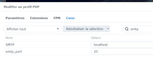

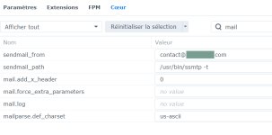

Dis-nous ce que tu as dans Web Station > Paramètres du langage de script > PHP > 7.x > Modifier > Cœur > taper "mail" dans le champ de recherche
La configuration par défaut est celle-ci :
    131.2 KB · Affichages: 5
J'ai les mêmes infos pour PHP 7.4 et PHP 8 pour le mail et smtp :
    154.1 KB · Affichages: 5
    109.3 KB · Affichages: 5
Avec cette configuration, il est demandé à PHP d'utiliser le serveur de messagerie de la machine locale, donc il faut voir pourquoi ce serveur ne relaie pas les courriels.
