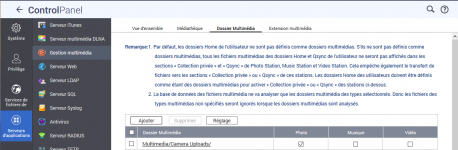

Je vérifie dans le panneau de configuration, "gestion multimédia", "dossier multimédia" et dans la colonne "Photo"
je n'ai que mon dossier partagé/conteneur de photos (le dossier public est vide, je l'ai gardé sans trop savoir pourquoi).

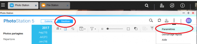

Voici les paramètres dont je parle :)
Cliquer sur gestion puis sur le menu avec les barres :
Là, on voit chaque dossier et la nouvelle option pour afficher ou pas :

J'ai supprimé mon dossier /multimedia racine dans les paramètres, car les sous-dossiers sont déjà listés, chacun dans une catégorie différente (vidéo, musique ou photo) et j'ai l'impression que ça a réglé quelques bugs instantanément.
Par contre, j'ai du mal à comprendre pour les réglages sont dupliqués dans photo station et dans le panneau de contrôle (gestion multimédia > dossier multimédia). J'ai beau relire la note n°1, je ne comprends pas ce que cela signifie :lol:
Moi, j'ai un tableau vide :shock: (pourtant dans l'autre écran, voir ma 2ème capture, c'est bien coché comme il faut)

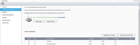

tu doit ouvrir le port 443 sur ta box vers ton nas pour que les personnes puisse y accéder.
si tu sais pas le faire tu peux aller dans myqnapcloud et activer UPnP sur le services Nas web et Nas web securisée
au lieu du 443 j’utilise la 8083 sur l'image
