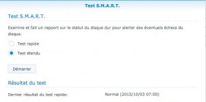

1- connecte toi sur l'interface d'administration et va dans Gestionnaire de Stockage > HDD/SSD puis sélectionne ton disque.
2- (optionnel), clique sur le bouton Infos sur la santé puis l'onglet Info S.M.A.R.T. pour regarder si les valeurs sont bonnes ou non. Tu peux faire une capture d'écran et la mettre sur le forum pour qu'on l'analyse si tu le souhaites.
3- clique sur le bouton Test S.M.A.R.T. puis sélectionne Test étendu et enfin le bouton Démarrer. Attention, cela peut être très long.
file.php
4- Répète la deuxième étape
    26.9 KB · Affichages: 1 267
j'ai fait comme dit, bon début et puis j'ai eu au bout de 5 mn maxi : "la connexion a échoué. Vérifiez vos paramètres réseau".
c'est bien cela qui m’embête, ce que je fais cela démarre et puis cela s'arrête et pourtant les diodes clignotent et tout et tout....
