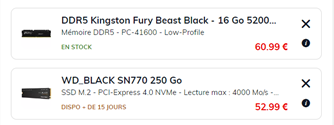

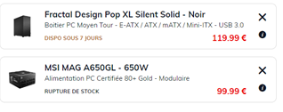

J'ai commencé une config sur un site pour prendre la température, du coup j'aurais aimé savoir ce que vous en pensez ? Sachant qu'il ne faut pas tenir compte du prix, je compte commander sur des sites tiers. C'est juste pour voir si ma config est viable.
Pour l'OS je ne sais pas encore :unsure:
Je rappelle essentiellement pour du film en 4K Dolby et tout le tralala avec Plex ou autre pour regarder mes films en dehors de chez moi, en moyenne 3 ou 4 foyers tous équipés de fibre et des dernières TV.
Voila ma config en l'état :
Voilà, alors je sais que la consommation n’est pas fifou et je pourrais consommer certainement moins… Néanmoins, l'objectif est de le garder 10 ans, et il ne serait pas allumé tout le temps, notamment pendant TEMPO en rouge. 😅

Je m'interroge sur la nécessité d'une carte graphique.
le processeurs a déjà une carte graphique intégré.
Ensuite au niveau des disques durs, je prendrais 2 SSD M2 en raid1afin de s'assurer de ne pas perdre le systèmes en cas de perte d'un SSD.
Pour les disque durs le Red plus sera plus silencieux et largement suffisant pour du stockage de films.

Donc dans le budget, il faut que je rajoute un Ssd M2 ?
Est-ce qu’un kit Watercooling est necessaire, comme dans la config ?
Pour moi ton processeur et ton système de refroidissement sont complètement overkill pour le reste c'est une question de gout plus qu'autre chose.
Pour le processeur je partirait plus sur une CM avec un N100 qui sera largement suffisant ou si tu veux plus de puissance pour être "tranquille" un N200 voir 300. Plus gros vu ton besoin ca n'a strictement aucune utilité.
