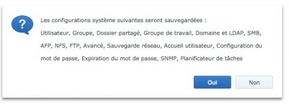

Va dans le Gestionnaire de stockage puis Volume et clique sur le bouton Supprimer. Tu vas peut-être avoir un message d'erreur, car tu as des applications qui tournent. Il faut les arrêter à la main et/ou les désinstaller. Si tu ne veux pas t'embêter, tu peux faire le reset Panneau de configuration > Mise à jour et restauration (tu peux faire une sauvegarde de ta configuration si tu le souhaites...
Puis tu vas sur l'onglet Réinitialiser puis le bouton Effacer toutes les données.
