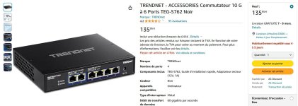

bonsoir,
j'ai le même problème avec un Asustor AS4002T qui a un port 10Gb en RJ45 ...
le seul switch abordable que j'ai trouvé en 10Gb (+ 2.5Gb) RJ45 que j'ai trouvé c'est le Trendnet TEG-S762 en vente sur Amazon ...
... mais que je n'ai pas encore acheté ni testé donc !
sur plusieurs site il a bonne réputation
