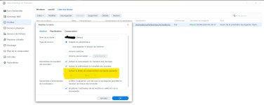

en attendant, voici comment baisser le débit :
comme vous pouvez le voir, la limite de vitesse est décoché et pourtant ma vitesse de sauvegarde est en 2.5 gbit
