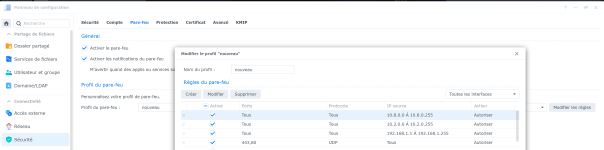

adresse ip : adresse du nas, c'est la valeur ipv4 (ipv6 est désactivé chez moi), donc avec tes autre équipement, tu accédera au nas en tapant (dans mon cas) http://192.168.1.151:5000 5000 est le port de dsm, le port peut changer selon l'application que l'on veux accéder au nas (voir portail des applications)
masque de sous réseau, ici 255.255.255.0 le 0 indique que l'on peut utiliser une plage de 255 ip le masque sous réseau est déterminé par le routeur sur la livebox, c'est ici :
la passerelle est l'adresse ip de votre box, pour moi, c'est 192.168.1.1, pour vous c'est je crois 192.168.1.254
pour le dns server, vous pouvez prendre celui que vous voulez (c'est pour l'accès à internet), soit vous prenez celui de votre opérateur internet, ou 8.8.4.4 est celui de google ou 1.1.1.1 ou 9.9.9.9 ect.... (voir sur le forum)
pour comprendre ce qui est une ip source ou de destination, on doit comprendre que source est celui qui fait la demande et destination ou arrive la demande source. En générale, sur un parefeu, la source est les ip des appareils qui sont autorisé à acceder au nas, genre 10.8.0.5 par exemple lorsqque tu accède au nas par le vpn du nas
ici par exemple, sur mon parefeu, la source est toute la plage que peut contenir mon réseau local, de 192.168.1.1 à 192.168.1.254, la 192.168.1.255 est une plage spéciale, à ne pas prendre
et il faut en faire tout autant que de plage sont créé
par exemple 10.8.0.0 est pour accedder au nas par vpn en utilisant l'accès openvpn, le 10.2.0.0 est aussi l'accès au nas mais par un autre type de vpn, ici le l2tp
le dernier est l'autorisation à tous de l'accès http (port 80) et https (port 443) à mon nas qui est accordé à tout le monde, c'est à dire lorsque quelqu'un tapera http://192.168.1.151 ou https://mon-nom-de-domaine il pourra alors acceder à mon site internet personnel qui est stocké sur le nas ou aux application du nas si elle sont configurer dans la rubrique (panneau de configuration puis portail de connexion puis appliactions

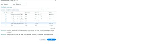

Bonjour et merci pour ces précisions,
J'ai suivi donc les conseils de bliz,
Dans Toutes les interfaces
J'ai indiqué l'ip de chaque pc du Lan local exemple 192.168.1.25 dans ip source, sous réseau 255.255.255.0
Pour les ports je n'ai séléctionné que l'interface de gestion HTTP et HTTPS ( j'ai changé les 2 ports d'origine Synology ) et uniquement le protocole TCP
pour la dernière règle j'ai mis tous les ports, tous les protocoles, tous ls ip source en refusé

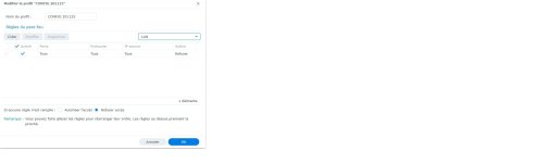

Dans LAN j'ai mis tous les ports tous les protocole et tous les ip source ( est ce utile ? )

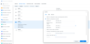

Dans Réseau Général j'ai le nom du nas et la passerelle par défaut de la box 192.168.1.254
Dans Réseau Interface réseau j'ai l'ip du nas 192.168.1.153

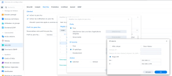

non, c'est pas bon, lorsque l'on veux autoriser qu'appareil par appareil, on coche la case "hôte unique" et on ne saisie que son ip.
Pour le port 443, ce n'est pas la peine, n'ayant pas de nom de domaine, le https ne fonctionnera pas, donc que le port 80 à autoriser. Par contre, si vous utilisez le smb, il y a d'autres ports à ajouter et voici les ports à ouvrir selon l'utilisation

Dans LAN j'ai mis tous les ports tous les protocole et tous les ip source en refusé ( est ce utile ? )

J'en ai 4 donc ça va, je les ai rentré que sur les ports de gestion et en protocole TCP et une autre règle en France et une dernière règle en refusé pour tout comme indiqué,

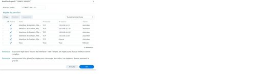

oui, le dernier est bon et on sélectionne bien toutes les interfaces. Vous avez bien autorisé l'utilisation des applications à 4 appareils locales, par contre, vous avez autorisé l'internet de France à accéder à votre nas ce qui me semble que vous ne voulez pas faire (il n'y a pas encore de danger, car il faut aussi autoriser l'accès depuis votre box internet en faisant un routage), puis refuser l'accès à tout le reste qui lui est très bien en bas.
Si vous voulez isoler votre nas de l'internet, décocher la case activé (voir supprimer la ligne) correspondant à ip source = France
Ok c'est fait pour l'interface LAN ça serait bon aussi ?
    66.5 KB · Affichages: 4
oui, là c'est ok, internet n'a pas accès au nas sauf si un pc se fait pirater (histoire de bien comprendre les dangers) ou si une personne utilise des portes dérobées (ex : l'utilisation de pegasus par les israéliens qui utilise une porte dérobé d'android). C'est juste pour signaler que l'on est jamais à l'abris de tout :

juste pour confirmation sur le dernier point de l'interface LAN ou j'ai tout mis en refusé, c'est bon aussi ?INTERFACE LAN.jpg
