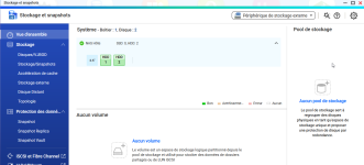

Donc pour le moment j'ai opté pour leur utilisation en l'état sur le nouveau QNAP. Non sans quelques difficultés avec les mots de passe après un reset, j'ai réussi à "voir" ces disques sur le HS-251+. Par contre, aucun message comme quoi le système a reconnu une structure de fichier connues d'un QNAP. Je suis sûr que le HS-251+ fonctionne parfaitement l'ayant testé avec un disque vierge. Impossible même d'installer l'explorateur de fichiers.
Que faire pour retrouver cette structure RAID ? Dois-je créer un volume ? Ma crainte est de perdre tout leur contenu...

[~] # qcli_storage -d
Enclosure Port Sys_Name Type Size Alias Signature Partitions Model
NAS_HOST 1 /dev/sdb HDD:free 3.64 TB 3.5" SATA HDD 1 QNAP 4 WDC WD40EFZX-68AWUN0
NAS_HOST 2 /dev/sda HDD:free 3.64 TB 3.5" SATA HDD 2 QNAP 4 WDC WD40EFZX-68AWUN0
[~] # md_checker
Welcome to MD superblock checker (v2.0) - have a nice day~
Scanning system...
[~] # lvs -a
[~] # pvs -a
PV VG Fmt Attr PSize PFree
/dev/md13 --- 0 0
/dev/md256 --- 0 0
/dev/md9 --- 0 0
Merci, je vois que tu tes disques sont en mode 4 partitions, c'est assez ancien comme partitionnement. Tu avait un volume "legacy/hérité" ? tu était en pool + volume léger/lourd ?
Si jamais tu te souviens ...
Un stockage legacy c'est pour les anciens NAS ( ts-259, et co ), encore avant ton TS-251 donc, ta configuration en RAID1 provient à la base d'un NAS plus vieux que ton TS-251 et donc déja d'une précédente migration ?
En tout cas md_checker ne trouve pas de superblock c'est étrange :unsure:

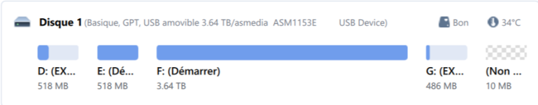

Ce superblock est-il présent sur un des disques ou les 2 ? Une confusion entre les disques 1 et 2 a-t-elle de l'influence ? (les disques n'étaient pas identifiés lorsque je les ai sortis de l'ancien serveur...). Il y a 4 partitions différentes sur le disque.

OK, merci pour ton aide précieuse. Une question à propos de cet outil de récupération WOndershare Recoverit. Je vois bien les fichiers mais leur nom a été remplacé par "lost fine name xxx". Est-ce à dire que ce sera ainsi en cas de récupération (pas très pratique, est-ce lié à la version gratuite ?) ou y a-t-il d'autres outils plus performants qui conservent les noms des fichiers et la structure des répertoires ?
Hello, le support QNAP n'a rien pu faire... .. il semble que les superblocs ont disparu des disques pour une cause inconnue, ce qui n'est pas très rassurant. ... Par contre, j'ai pu récupérer les fichiers importants grâce à Linux Reader. Ce programme offre plein de possibilités, heureusement une video sur Youtube m'a bien aidé.
